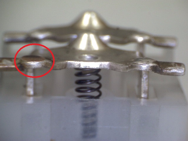

Bei unserem Golf 2 streickte jüngst der Lichtschalter für´s Abblendlicht. Ließ er sich anfangs durch liebevolles streicheln noch dazu bewegen das Abblendlicht einzuschalten, ging dann zum Schluß garnix mehr - nur noch das Standlicht funzelte vor sich hin. Zum Fahren im Dunkeln definitiv zu wenig; zumindest auf unbeleuchteten Straßen. * fg * Eine nähere Betrachtung ergab, daß ein Kontaktpaar im Schalter verbrannt ist. Lt. Stromlaufplan wird mit dem Schalter der komplette Strom der zwei H4-Birnen und Rücklichter, also in der Summe was um die 150 W -> runde 12 A - im Augenblick des Einschaltens wohl noch mehr - direkt geschaltet. Dementsprechend sahen die Kontakte aus:
Etwas ungünstig fotografiert und schon gesäubert; man kann aber erkennen daß der "Hubbel" an dem rechten Kontakt deutlich höher ist als an dem rot markierten, inzwischen flachen Kontakt. Das Gegenstück auf der Bodenplatte des Schalters sieht entsprechend aus.

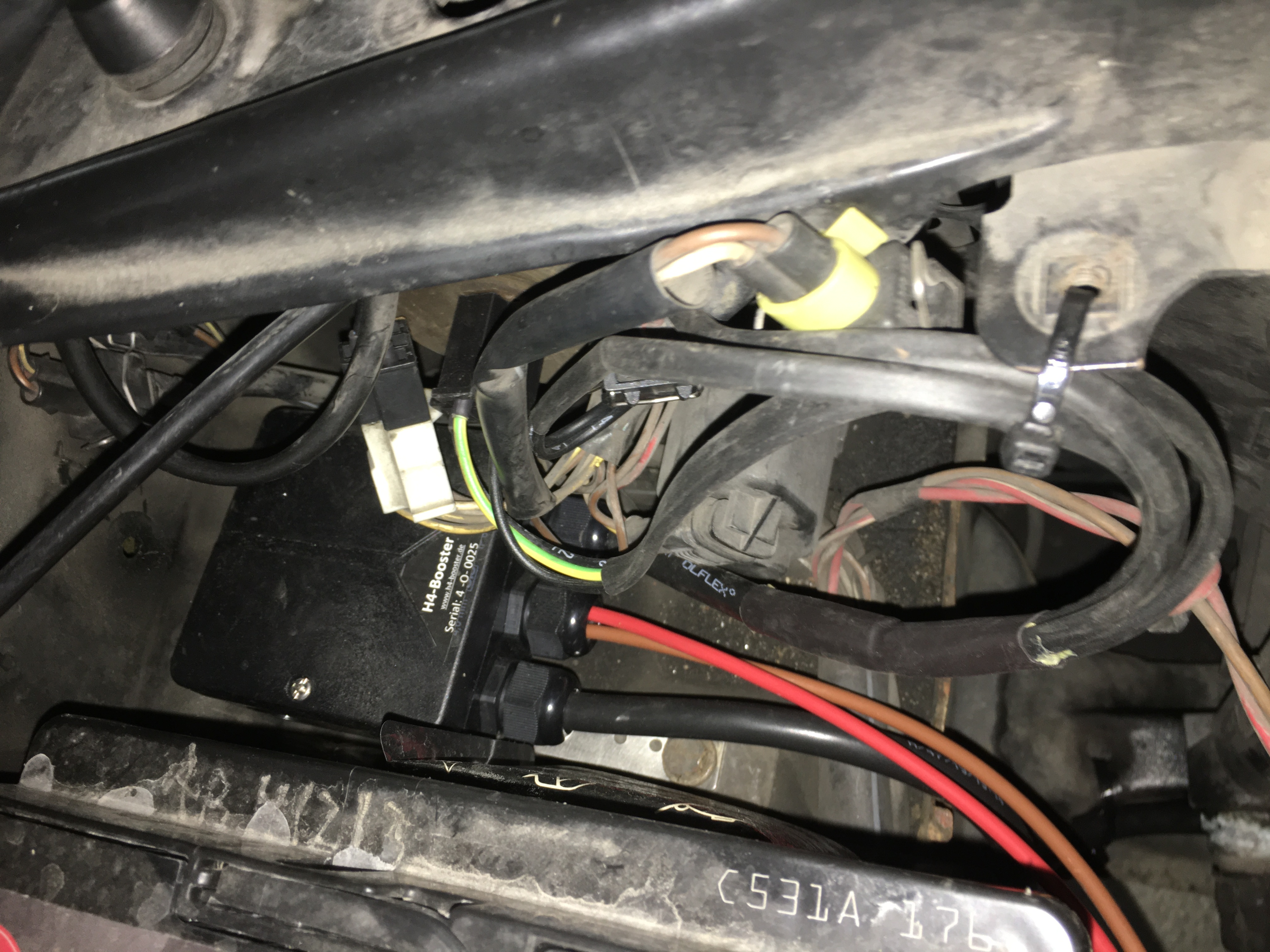

Ich habe mich entschlossen etwas tiefer in die Tasche zu greifen und eine http://www.h4-booster.de/ für den Golf mit Zusatzscheinwerfern einzubauen, die keine Änderungen am originalen Kabelbaum erfordert. Jede Lampe (2 x H4 und 2 x H7) ist einzeln abgesichert und wird über ein eigenes Relais geschaltet.
Der Einbau gestaltete sich in der Tat im Prinzip recht einfach. Das Gehäuse wird über einen mitgelieferten Edelstahl-Winkel an der Schraube des Batteriehalters fixiert, die Kabel sind lange genug um mit den mitgelieferten Kabelbindern fixiert zu werden. Stecker von den H4-Birnen abziehen und das Gerät einschleifen, Stecker von den Zusatzscheinwerfern abziehen und mit dem Gerät verbinden. Zuleitung mit der Batterie verbinden und fertig. Wenn man jetzt nicht einen falschen Stecker erwischt hat * hüstel *, wird jetzt jede Lampe via Relais und nicht mehr über den Lichtschalter geschaltet.

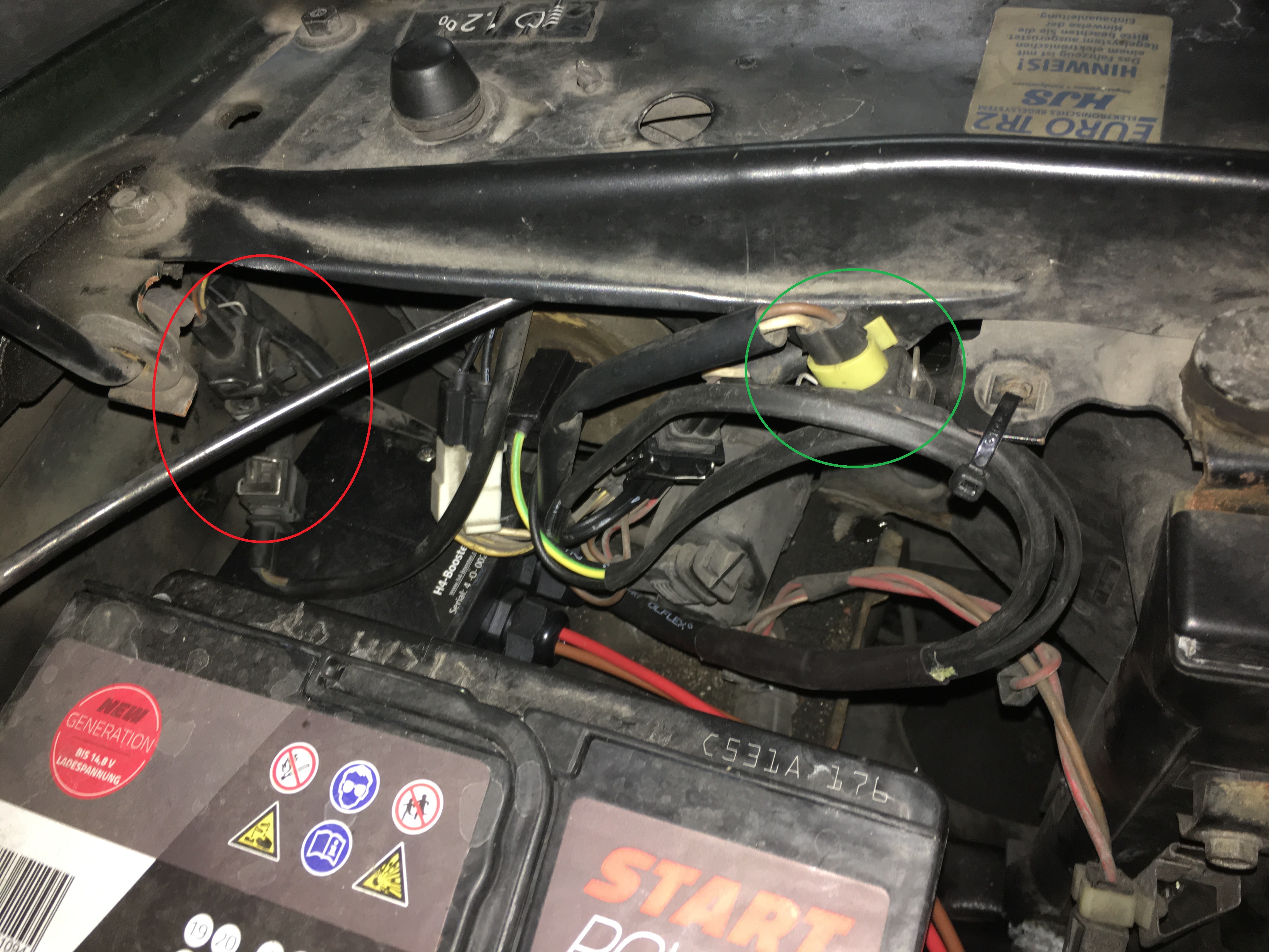

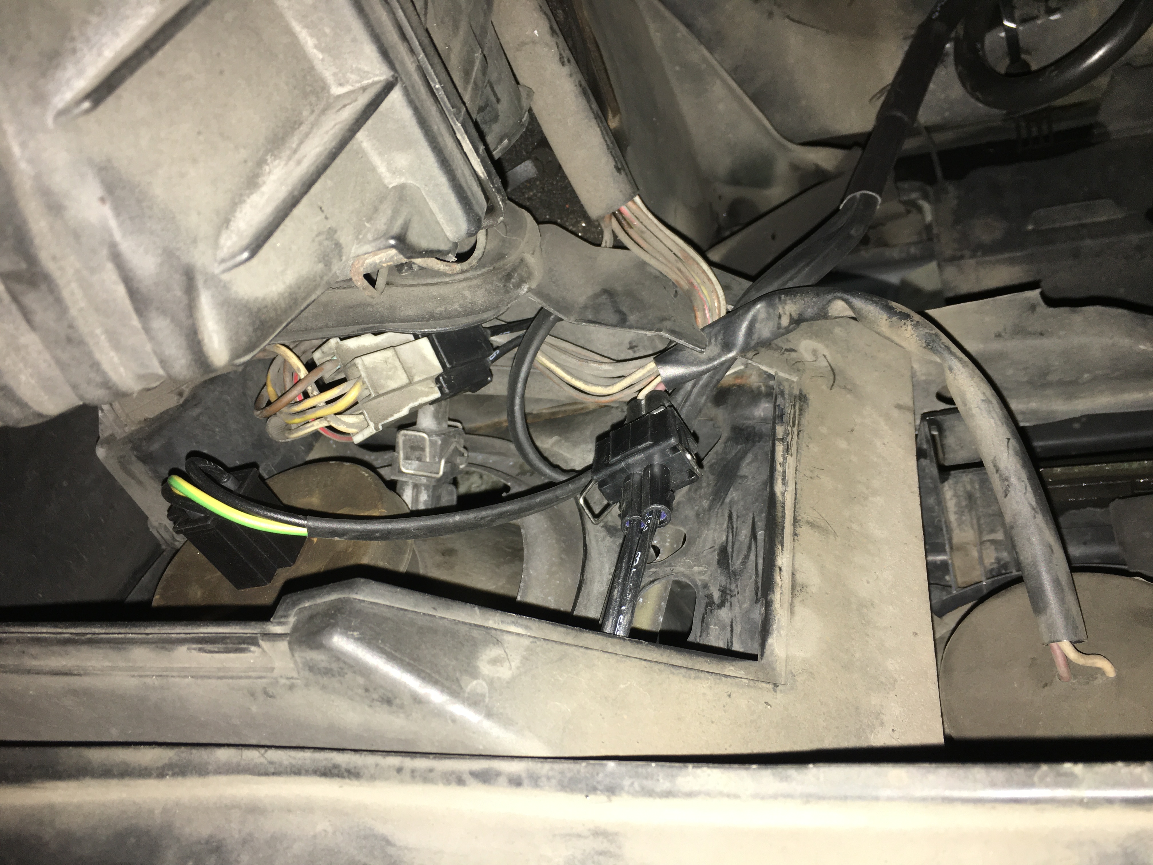

Kommen wir jetzt zu "im Prinzip recht einfach" / " hüstel ": Auf der Beifahrerseite habe ich sofort die richtigen Stecker gefunden. Auf der Fahrerseite hingegen gabe es auf den ersten Blick Richtung Kotflügel zwei identische Stecker für den Zusatzscheinwerfer. Hm, also den ersten probiert. Mist, mit dem Fernlicht ging die Hupe los. Also den anderen Stecker probiert. Mist, das ist auch die Hupe?!? Jedenfalls wußten jetzt alle Nachbarn daß ich am Auto rumfummele. Nach etwas suchen fand ich dann eine dritte identische Steckerverbindung Richtung Kühler - das war dann aber der Zusatzscheinwerfer. * gg *
Des Rätzels Lösung: Unser Gölfchen hat zwei Tröten ("Zweitonhorn"), für deren Anschluss an den Kabelbaum (rot) jeweils die gleichen Steckverbinder benutzt wurden wie für die H7-Zusatzscheinwerfer. Dummerweise sind diese direkt neben dem Scheinwerfer montiert. Der korrekte Stecker liegt, vom Abblendlicht aus gesehen, Richtung Kühler (grün).
